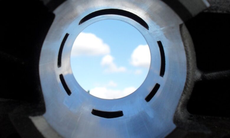

Cylinder to serce całego skutera. Od niego zależy w dużej mierze funkcjonalność całego systemu. W poniższym poradniku postaramy się w przystępny i bezpieczny sposób przybliżyć Wam drodzy czytelnicy sposób zmiany cylindra.

Gdy założymy tłok poprawnie (strzałka która jest narysowana na tłoku musi być skierowana w kierunku okna wydechowego) musimy umieścić kombinerkami spinki zabezpieczające przed wysunięciem się tulejki. W tłoku znajdują się specjalne miejsca na te spinki. Należy je tam umieścić. Po skończeniu zakładania tłoka należy umieścić uszczelki zawarte w zestawie zgodnie z instrukcją na swoich miejscach. Część uszczelek jest do głowicy a część pod cylinder. Następną czynnością jaką musicie wykonać jest pokrycie cienką warstwą oleju silnikowego (ten który lejecie do dozownika) cylindra i założenie go na cztery szpilki mocujące. Zwróćcie uwagę na odpowiednie nasunięcie go na tłok z pierścieniami. Po założeniu cylindra zakładamy głowicę. Następnie dokręcamy śruby mocujące najpierw zwykłym kluczem dość delikatnie aby potem użyć klucza dynamometrycznego. Siła dokręcenia wszystkich czterech śrub ma wynosić 1,2 KgM (z taką mocą przykręcamy każdą ale nie od razu. Najlepiej dokręcać metodą „po przekątnej” czyli każdą trochę aż do siły 1,2. Kolejna czynność to wkręcenie odpowiedniej świecy przewidzianej do danego modelu cylindra i zmontowanie wszystkich elementów w całość.
